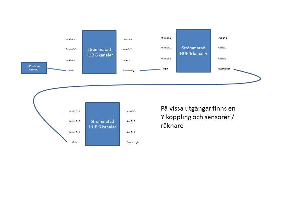

Här kommer en bild.
Felen verkar komma ju större nätet blir.

Oj 3 hubbar efter varandra. Det är seriöst. Jag skulle sagt att du skulle klarat dig på 1 hub men vet ju inte hur mycke kabel varje gren är.
Vilka sensorer exakt får fel. Alla random? Eller bara sensorer på en viss gren/hub?
