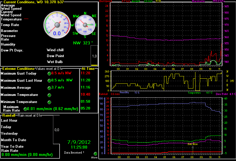

Men får inte WD att rulla som det ska, kör den mot väderstationen som finns på JUla på 995:- (Mins inte modellen)
Men iaf, kör jag mjukvaran direkt under operativsystemet så flyter det på smidigt, men ansluter jag den till min virtuella maskin så läser den av väldigt ojämt.
Se bilder.
Den övre är när den körs direkt och den undre när jag kör den virtuellt.
Sitter i samma USB hela tiden, ända jag gör att jag kopplar den till den virtuella maskinen.
Tror det endast är enheten jag vidarekopplar, skriver in VID och PID numrerna i en utav filerna i vmware så den mountas automatiskt när jag startar den virtuella maskinen.
Hur gör man för att koppla in hela bussen om det skulle göra det bättre.
