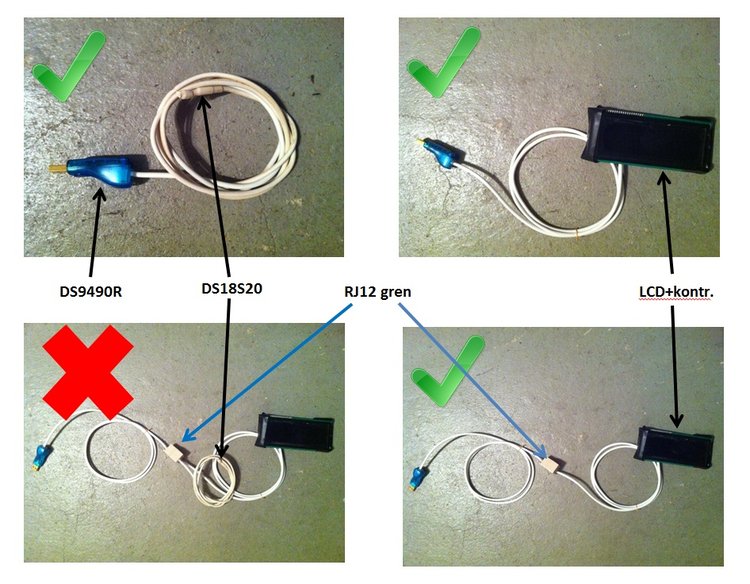

Se bif. bild
Med en DS9490R fungerar det fint att var för sig:
- plugga i min gamla m.nu-byggda DS18S20 tempsensor direkt
- plugga i LCD med kontrollern direkt
- plugga in LCD med kontroller via en RJ12 grenplugg.
MEN sätter jag i tempsensorn i grenen (parallellt med LCD'n) så fungerar ingenting. Vad gör jag för fel? Något med trådarna händer bevisligen men jag tittar på kontakteringsguiden i wikin och funderar och tänker, provar och ilsknar till, jag lyckas inte. Vad missar jag?! :?
Kablarna är tillverkade av m.nu. Grenen kommer från m.nu (har nu provat flera olika oxå). Övriga produkter är alla inköpta på m.nu

Kan det vara så att sensorn är "Parasit-lödd"?

Ok, kanske kan vara något. Hur löser jag det? Bara att löda om?
Kom på att jag tror sensorn är utförd för att klara högre temperaturer än 85°C om det nu kan påverka hur det ska kopplas...
Re: 1-wire problem att få ihop det
Hur gammal är sensorn? Sensorer från innan 2008 har en annan kontaktering.

2006
Då behöver temperatursensorn kontakteras om...

elf98 skrev:Då behöver temperatursensorn kontakteras om...
Ok, behöver jag alltså löda om vid sensorn? Trist för de är kapslade...
Är det enl. färgerna i Wikin som gäller?
Kontakteras om, dvs du behöver byta kontakten. Hur färgerna skall ligga hittar du i Wikin.

oops... läste inte vad du skrev först
fram med crimptången bara så ska jag väl lyckas, först sova dock. Tack för hjälpen!

Problemet löst. Omkontakterat och klart. :wink:
