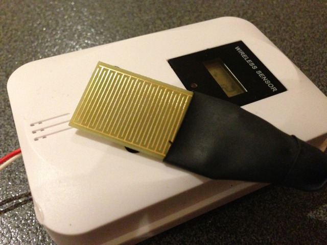

Jag byggde om en Rubicson tempgivare http://www.kjell.com/sortiment/hus-hals ... sor-p48514 (Art no 48514 på Kjell&Co).

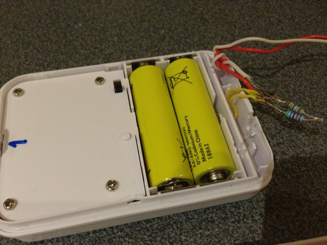

Ersatte termistorn i Rubicson:en med en Leaf Wetness Sensor https://www.m.nu/leaf-wetness-sensor-p-341.html från m.nu. Fick sätta resistorer både seriellt och parallellt med "lövet" för att hamna runt "0 grader Celcius" när lövet är torrt och > "20 grader Celsius" när lövet är vått.

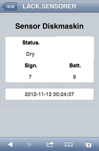

I Eventghost hanterar jag denna givare (givarens ID) på ett speciellt sätt (utöver mina övriga Rubicson) och översätter graderna till Vått eller Torrt. Ifall status blir Vått så skickas ett mail som jag får till min mobiltelefon och till jobbet.

Har du några bilder på skapelsen?
Prototyp som sagt, kladdade ihop den med en rörmokar-lödkolv och resistorer som jag hittade i min "nörd-låda" som min sambo skulle kallat det :) Ytterligare en resistor (i serie) sitter under krympslangen vid lövet.
