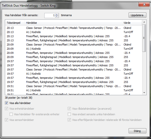

Jag har en WH1080 sedan några år som jag hämtar data från via USB.
Nu har jag skaffat en Tellstick Duo, i första hand för att styra ljuset i huset.
Men eftersom den kan lyssna också så undrar jag om någon testat att logga
väderdata med en Duo. Går det? Jag vet att man kan logga enskilda tempgivare,
men en väderstation skickar väl ett antal data på samma gång.
Någon som har erfarenhet? Så här ser loggen ut. Fineoffset är väderstationen.
Värdena är uppåt väggarna men de finns.
