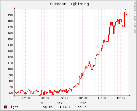

Jag köpte den analoga ljussensorn TSL252R som jag nu monterat i en låda, jag läser in värdet från volt.B och skapar nu en graf och det ser lovande ut. Tack Mätteknik för snabba leveranser.

Nu när jag kört min ljussensor ett dygn så inser jag att den behöver lite tuning. Kanske volt.B inte är den rätta att läsa av? Det jag upplever är att mitt minsta värde = mörkt ligger så nära skymning att jag knappt ser någon skillnad på det.
Med min skala och mina konverteringar så är fullt dagsljus ca eller över 200, och skymning då det är tid att tända lysen ca 70 och sen går den knappt lägre än 60. Så vid becksvart har jag 60 och det blir inte mycket spel där att känna av svagt ljus.
Funderar på om jag ska öppna lådan och köra lite helt öppet med max ljus, tror det är ljus som saknas. Någon idé?
