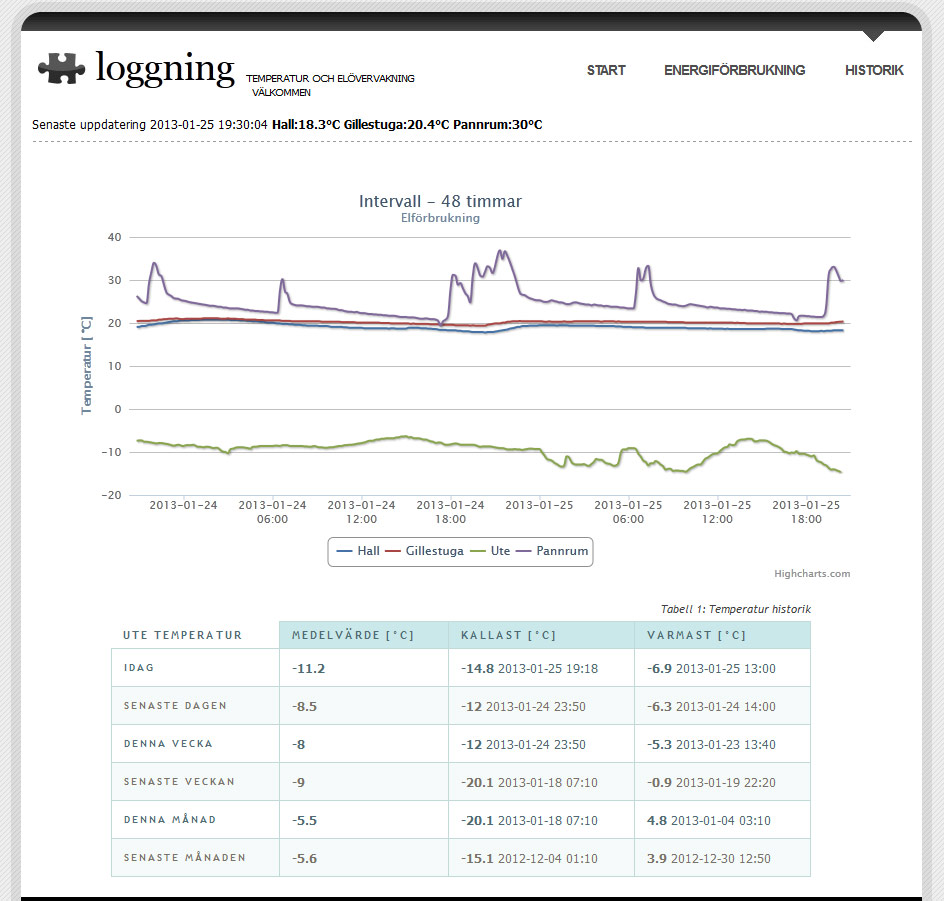

Just nu går den mesta tiden åt att fundera kring hur informationen skall presenteras på hemsidan, nya tabeller med temperatur historik. Har försökt att få det ganska så "cleant" men de blir allt svårare att få plats med all info. Kör just nu en fast bredd på ca 900px.

Hemsidan är ihop knackad av lite smått och gott som man hittar på nätet. Bland annat så skapas graferna med Highcharts.
Informationen har jag inte lagt upp på någon officiell hemsida än utan presenteras lokalt. Hemsidan ser ut enligt nedan:
