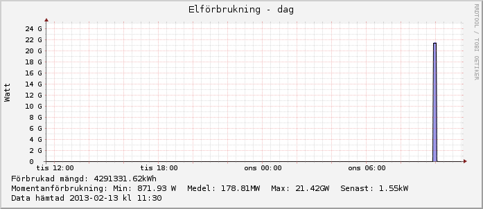

Idag så sket sig min rapportering med en jättespik när vi fick strömavbrott.
Scriptet verkar inte funka. Katastrof!
Så här är det innan scriptet:
energi-1day (1).png (22.03 KiB) Visad 2916 gånger

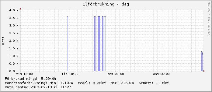

Så här blir det efter:
Jag försökte att konvertera RRD-filen till XML och manuellt ta bort allt som hände från 9 och framåt men det blir likadant med scriptet. :(
HJÄLP!
