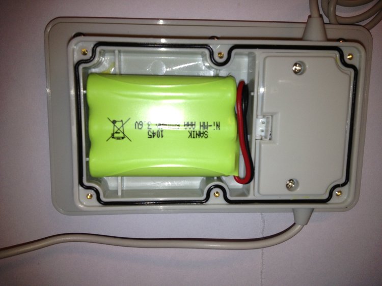

Efter att jag har kontrollerat solcellen så upptäckte jag att kontakten till det uppladdningsbara batteriet inte är inkopplat.
Detta gör att den bara hjälper till dagtid. Det står inget om detta i manualen och alla sålda WMR200 har detta urkopplat.
För att koppla in det så skruvar man bara upp de 6 skruvarna på baksidan. Tryck i kontakten och skruva åt skruvarna igen.
Detta kommer att tillföras i manualen i framtiden. Dock så hjälper inte det alla som redan har köpt sina stationer.
/xonin
