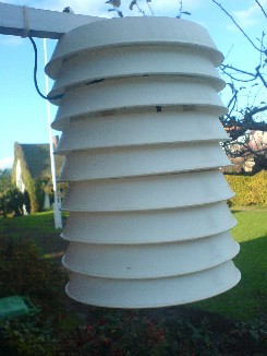

Ja, det är inte så lätt att få en bra mätning av utetemperatur. Jag byggde i somras ett solstrålningsskydd till min givare, se
Den är gjord av plastblomfat, gängad stång, elrör och fyrkantrör i aluminium. Kostnad < 200 SEK.
Det är mycket bättre än tidigare, men enligt min mening förutsätter den att det blåser. Det verkar annars kunna bli stillastående luft inne i den som värms upp om solen lyser på den och förstås ger en felvisning. Om det är en vind på åtminstone 2-3 m/s fungerar det mycket bättre. Då verkar den ventilera sig ordentligt. Problemet är bara: hur hittar man en blåsig plats där det är skugga?
Ett sätt att göra detta ännu bättre är att komplettera med en fläkt som ser till att det ständigt är luftomsättning i solstrålningsskyddet.

JohWin skrev:Ja, det är inte så lätt att få en bra mätning av utetemperatur. Jag byggde i somras ett solstrålningsskydd till min givare, se http://www.bonetweb.com/winberg/images/ ... d_mini.jpg. Den är gjord av plastblomfat, gängad stång, elrör och fyrkantrör i aluminium. Kostnad < 200 SEK.
måste ju bara skriva att din väderbur ser ju ganska fabriksgjord ut och profsig men enkel och billig men om man skulle göra den större tror jag problemet skulle vara borta med vinden att den bygger värme =)

JohWin; Ditt hembyggda blomfatsväderskydd, hur målade du det? Faten ser ut exakt som de jag byggt av (från Plantagen) men efter ett lager sprayfärg fick jag tänka om för färgen trillade av... :( (har ännu inte löst det alltså)
Torkade noga av faten med lacknafta innan målningen men färgen biter inte.
Han kanske köpte vita fat? :D

Jo, helt rätt; jag köpte vita fat.
Då slipper man problemet med färg som lossnar. Det kan annars vara svårt att få fäste på sådant mtrl.
Det är säkert också bättre att plasten är genomfärgad, i stället för att den bara har färg utanpå.

Jag inhandlade plastprimer tillslut, en färglös spray som ska göra under enligt färgaffärn. Har sedan målat vitt och nu två dagar senare tycks det sitta benhårt. Återstår att se vad vädret gör när jag väl får upp den i utemiljön. Får väl jaga tag i vita fat i värsta fall.
