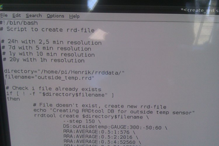

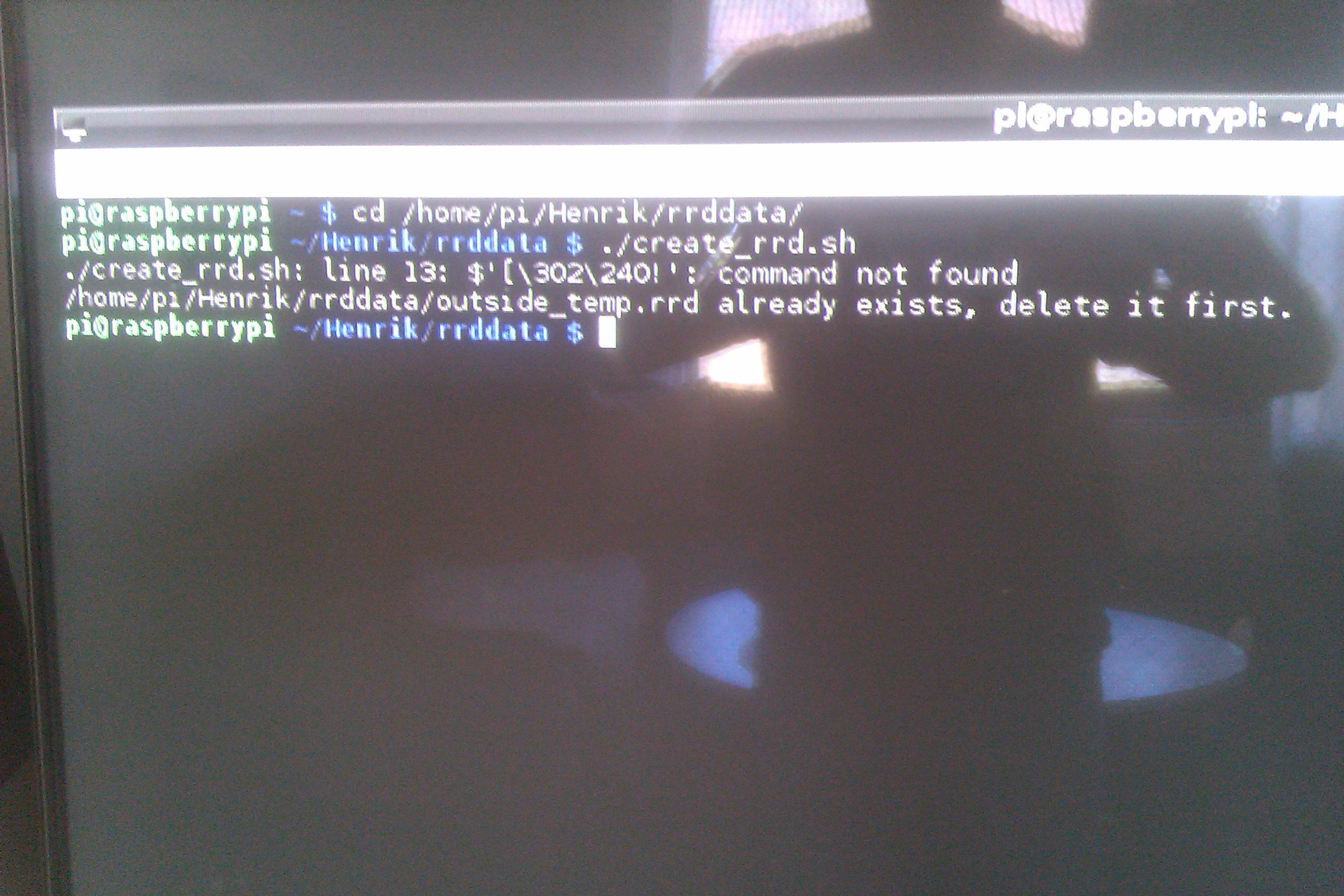

Får inte igång RRDTOOL med Raspberry PI
Inlägg av johanssonhenrik_ »
Det verkar inte skapas en fil enl wikin outside_temp.rrd
I create_rrd.sh
Står följande:
Verkar som att nåt skiter sig i "if"-satsen
Filen som skall skapas "outside_temp.rrd" finns inte i filsystemet.
Någon som har ett bra tips på vad man skall göra?

Är det ett skräptecken på raden efter "filename=..."?
/Mats

Tyvärr var det markören som stog där när jag tog kortet.
Vet du något kommando för att söka efter denna filen som den redan tror finns?

Re: Får inte igång RRDTOOL med Raspberry PI
Inlägg av mohsart »
find /foo -name bar
söker från katalogen foo i roten efter en fil med namn bar
cat -v fil
visar filen och visar skräptecken man normalt inte ser
ls -la
listar alla filer i nuvarande katalog
/Mats

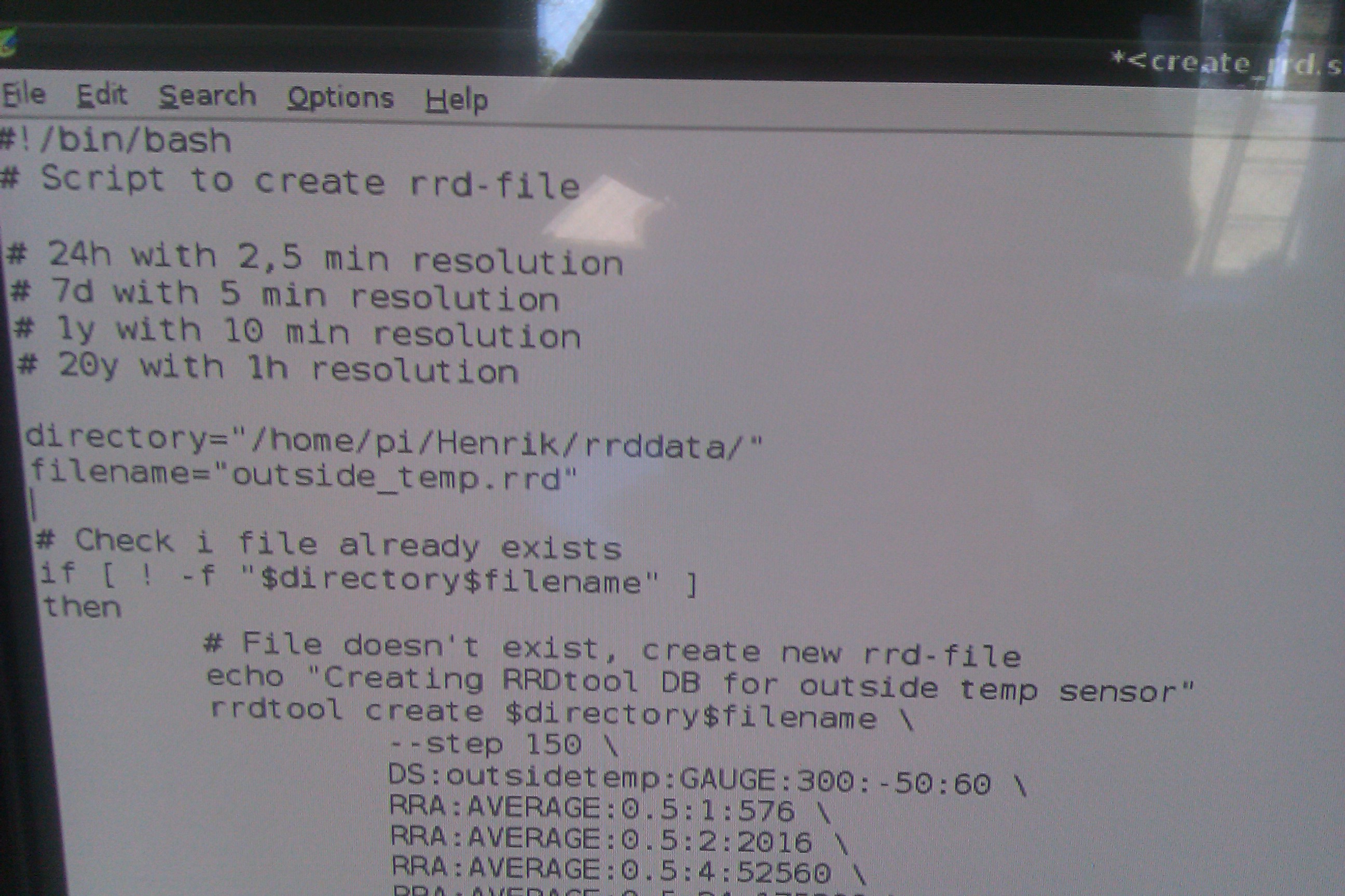

Verkar som att det smugit sig in skräptecken när jag kopierat från Wikin, lyckades komma förbi rad 13 men nu har jag fastnat på rad 17
Inlägg av Nisse Husberg »
Jag körde igång rrdtools på två hallonpajar och det fungerar fint. Men man måste vara väldigt noggrann med scripten och sätta in riktiga namn på katalogerna (directory). Ett litet problem hade jag och det var då jag raderade en rad i RRA-definitionerna och glömde att ta bort sista snedstrecket (på sista raden). Då blev echo-kommandot en del av definitionen vilket inte fungerar.
Men annars var det bara att tuta och köra. HA7NET var en bra grej att komma igång men jag kommer att flytta mina mät- och styrsystem till rrdtools och Raspberry Pi för det ger helt andra möjligheter att bygga upp systemen.
