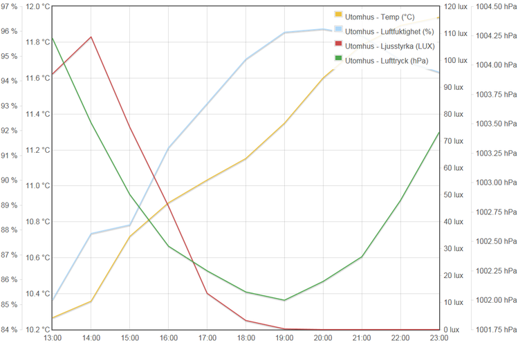

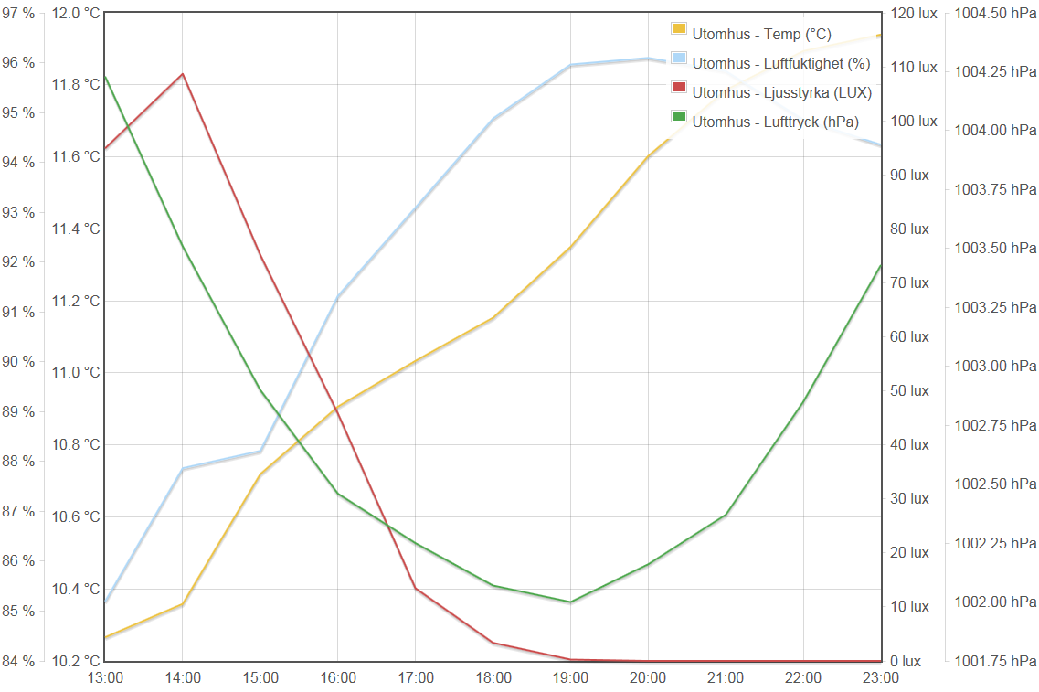

Friskt kopplat - hälften brunnet...
Tog chansen och monterade en OW-ENV-THPL (EDS0068) utomhus på norra husväggen, alldeles under takfoten som sträcker sig c:a 1m ut. Förmodligen kommer den inte att få någon nederbörd alls på sig utan bara fukt från utomhusluften.
Men, jag lackade faktiskt kretskortet ett par varv med klarlack innan - o sensorerna verkar ha klarat sig (hade lite eltejp på ljus, fukt o trycksensorn).
Nu kan jag "njuta" av fyra signaler från utomhusgivaren...
... o ger den upp får jag satsa på någon annan givare. Kommer naturligtvis inte att hävda garanti, etc. - detta är lite test från min sida! :-)
