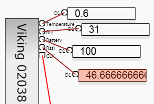

bruka skrev:Bra att ni hittade felet.
Niclas, batterimonitorn, fungerar den? Min har alltid visat 100%
Den ska fungera.
Vad kör du med för firmware? För fineoffset så finns en rättning.
Du skulle annars kunna prova med ett annat batteri och se om det ändrar sig. Då borde den fungera. Annars får jag titta på det.

Vet inte vad det är för firmware, det är ju du som byggt och programmerat, och det finns väl bara fineoffset till pulsräknaren?

Hmm.
Eftersom du pratade om batteristatus som bara finns på multi-sensorn i 1wire fallet, så tog jag för givet att det var multi-sensorn det gällde.
Det finns ingen batteristatus för pulsräknaren. Det fältet används ju för att skicka sekvensnummer. Om din Humidity (alltså sekvensnummret) visar 100 helat tiden, så är det något som är knas. Är det så, eller är det någon annan batteristatus du menar?

Det är nog Viking komponenten i BM som luras då.
Fukten räknar upp som den ska.

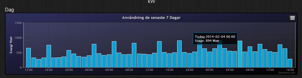

En liten uppdatering. Rullar på fint och loggar som den ska.

Ser ju bra ut ju.
Hur ser momentanförbrukningen ut?
Och kan man låta den larma? Tänkte ta den som övervakning om motorvärmarna inte är på, eller om dom är på fast dom inte ska vara det, man kan kanske ha det som villkor åxå.
Hur har du gjort rent praktiskt för att få fram grafen?

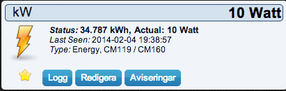

Jag har inte labbat något ännu men, det går att sätta larm. Räknaren visar totalen samt vad som rapporterats sista minuten:
Skärmavbild 2014-02-04 kl. 19.39.41.png (25.9 KiB) Visad 11131 gånger

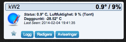

För att få det att fungera från "termometern:
Skärmavbild 2014-02-04 kl. 19.42.15.png (31.85 KiB) Visad 11131 gånger
behöver man skapa en dummy räknare och föra över värdet från termometern till räknaren.
Domoticz är lite puckat så man kan inte hämta och skriva värdet direkt från/till räknaren då det ligger i en cache. Finns en diskussion på Domoticz forumet om detta. Därför måste man hålla reda på totalvärdet själv i en extern fil.
