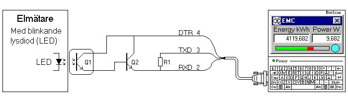

Jag har idag en logger2020 som mäter min elförbrukning via den blinkande lysdioden som jag har på en extra DIN-monterad elmätare (Utan S0) inne i huset vilket funkar bra.
Jag har nu skaffat en Rfxcom-USB som jag kör på min Raspberry-pi med Domoticz för diverse fjärrstyrning och såg att man kan beställa en kabel för att plocka in elmätaren via S0-seriell. (Nu har min DIN-elmätare tyvärr inte en S0 utan bara en modbus-utgång som jag inte tror funkar.)
Det gör att jag nu vill plocka bort 2020-loggern och köra allt i domoticz.
Jag lödde ihop en EMC-detektorn enligt kopplingsschema på techtrade.se. Den fungerar klockrent på min Windows PC med deras program kopplad med en ATEN USB-Seriell adapter. Det sitter en diod på USB adaptern som blinkar i takt med avläsningen både när den är kopplad till PC och Raspberry.
Ja la till den i domoticz under hardware som en S0 men sen då? Inget dyker upp varken under devices eller i loggen att den räknar.
Troligen inte rätt uppsatt men jag tycker det borde gå att få det funka eller helt fel standard att köra mot rpi och domoticz.
Någon med tips?

Ja precis nyligen tack vare en annan tråd här i forumet men helt trådlöst istället:
http://www.temperatur.nu/forum/viewtopic.php?t=3385
