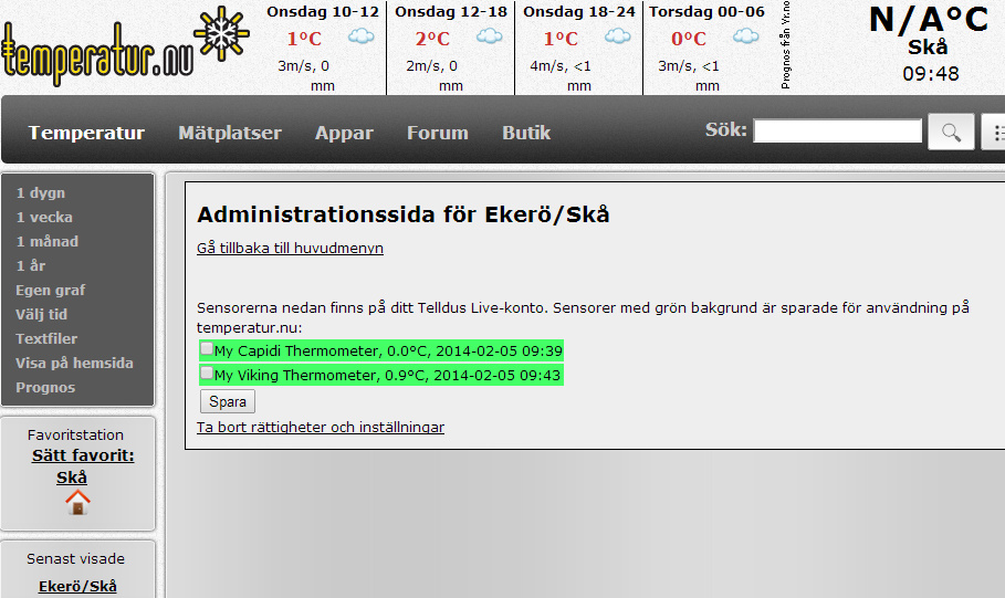

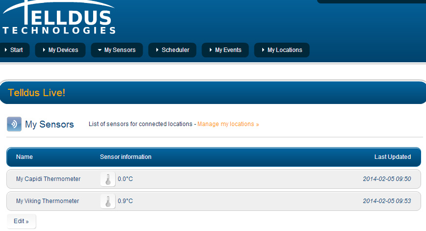

Att det är förvirrande med två gröna markeringar OCH dessutom texten Sensorer med grön bakgrund är sparade för användning på temperatur.nu. Bra om det ändras. :wink:
Att det står vad som är fel i mailet och på temperatur.nu fattar jag inte. Det står ju bara att det inte finns någon data. Men enligt båda bilderna ovan så fanns det data från båda mina sensorer (även om ni bara använde den ena). Temperaturerna är uppdaterade ca: klockan 9.40 på er sida och ca: 9.50 på Telldus sida. Men temperatur.nu fick inte någon data (kunde inte rita ut en kurva) mellan klockan 06.20 och 11.10 eftersom data fanns vid 9.40-9.50. :!:
Jag kan inte tolka det på annat sätt än att problemet måste ha legat i överföringen mellan Telldus Live och temperatur.nu. Sannolikt ett internt fel hos temperatur.nu.

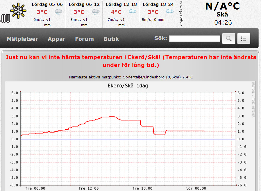

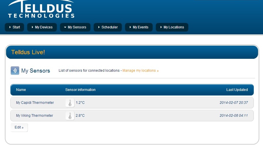

Nu har det hänt igen...
Den här gången var det Capidi termometern som inte skickade data. Den sista temperaturen för Capidin är20:37 då temperaturen var 1,2 grader. Viking termometern har tuffat vidare och har t.ex. 04:39 haft temperaturen 2.8 grader.
Men trots att ni nu hämtar värden från båda min termometrar så verkar det inte fungera.
elf98 skrev 05 feb 2014, 19:10
jag har uppdaterat så vi hämtar två stycken nu.
Det borde väl ha fortsatt att visa värden för min andra termometer, en Viking remote sensor?
Jag har uppdaterat firmware för Tellstick Net till version 16. Verkar inte ha löst problemen.
Bifogar några skärmdumpar för att försöka kunna hitta problemet.
