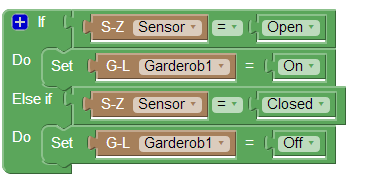

Hej,
Sitter med Raspberry och Raz-modulen samt en FKG-101 och en FGS-211. Med allt detta vill jag tända och släcka takbelysningen i ett förråd baserat på om dörren (101:an) är öppen eller stängd. I Domoticz har jag satt upp en händelse (se bilaga) och den fungerar, bortsett från att lamporna blinkar till 2-3 ggr när dörren öppnas respektive stängs och att belysningen i slutändan alltid är tänd!
I loggen för 101:an kan man läsa följande...
Kod: Markera allt
2014-03-11 21:27:11	Off
2014-03-11 21:27:11	On, Level: 100 %
2014-03-11 21:27:10	Off
2014-03-11 21:27:10	On, Level: 100 %
2014-03-11 21:27:09	Off
2014-03-11 21:27:09	On, Level: 100 %
I min värld hade jag velat sett bara ett "ON" när dörren öppnas och ett "OFF" när den stängs. Tips och idéer mottages!
Mvh
Micke

Är sensorn korrekt placerad? Hur långt är det mellan sensor och magnet?

Den är placerad enligt dokumentationen, markering mot markering och 2-3 mm "luft" mellan magnet och huvudenhet.
Vore intressant att veta om det finns någon annan med samma dörr/fönster sensor. Hur mycket data spottar den ur sig vid användning?
