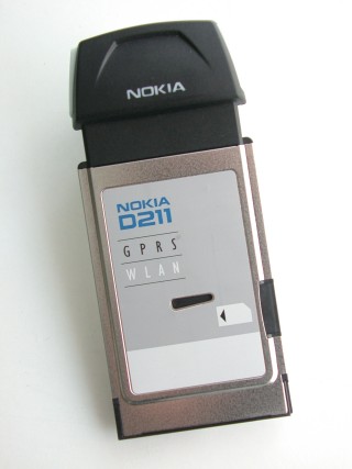

Men nu tänkte jag köra ett Nokia D211, se nedan:
Då kostar det 15:-/MB att skicka/ta emot data, skall köra med ett kontantkort.
Det bör ju förutom att jag skickar data även få till larmer via SMS om man vill.

Postar väl lite här också eftersom jag pillat en del gprs lösningar...
Först. Mängder data är dyrt, därför ska lösningen vara så byte effektiv som möjligt.
Jag har använt dessa modem:
http://www.telit.co.it/modules.asp
(GT863)
Finns andra produkter på marknaden med liknande funktioner.
Fördelen är att det inte behöver en massa windows krafs för att skapa en anslutning. Anslutningen kommer inte skicka en massa data som du inte vill. Du upprättar en länk med AT kommandon och enheten har inbyggd ipstack och klarar sig egentligen helt själv. En del versioner har Python script motor som gör att du egentligen kan hämta data via serieporten, skicka iväg det till en url via inbyggda http kommandon och tillochmed ftpa.
Med en dator och lite programmering mot serieport kan du alltså åstakomma rätt mycket.
Naturligtvis kan det fungera som vanligt modem också men då är det windows med alla overhead som står för ipstacken och skickar grejer i tid och otid.
Titta efter gprs/gsm terminal moduler alltså är mitt förslag.
Vi har en utvecklad plattform på microkontroller som skickar information från sensorer tidstyrt. En gång i timmen kostar ca 30 spänn om året. Telia Kontantkort!. Men den kostar tyvärr lite mer än vad jag tror din budget klarar.

Hej,
Nja. AT kommando i kommandotolken ger dig ingen internet uppkoppling.
Vad du behöver är egentligen bara göra en dial up internet anslutning, sätta på egenskaper att den ska avslutas efter xx inaktivitet.
Som nummer anger du *99# men en del operatörer kräver lite andra inställningar också som användarnamn, lösen osv.
Kolla med din operatör.
Kan du surfa via datorn via ditt gprsmodem så har du egentligen fått till det.
Jag tror vanliga ftp program som wsftp stödjer det du vill göra. Ringa upp schemalagt och ladda upp filer.

Användarnamn och lösen det behöver man inte på Telia, man är ju ändå identifierad via telefonnummret :D
Jag funderade faktiskt först på detta med att göra en "dail up" och begränsa tiden där.
Men sedan kom jag på att på jobbet körs ett litet script på en dator som ringer upp
en databasdator och skickar upp data till den, måste snoka runt i den dator när jag jobbar
nästa gång :-)
Men för att göra det lätt för sig så skall jag börja med att göra som du säger, en "dail up" och en begränsning på en minut eller så, borde ju fungerar :roll:
Tack för hjälpen Rickard, och synpunkterna, alltid lättare så än att diskutera med sig själv hela tiden :P
