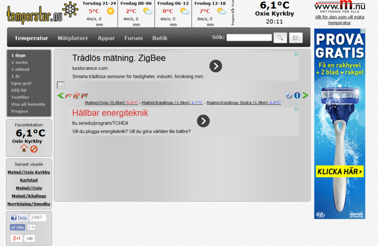

Grafen försvinner ibland när jag kollar tempen på min station, andra i närheten verkar fungera. Vad beror detta på?
Edit: Får även "Just nu kan vi inte hämta temperaturen i Malmö/Oxie Kyrkby! (Temperaturen går inte att tolka. Värde: .)" trots att det funkar hos mig.

Att grafen inte visas kan bero en mängd olika aber. Den laddas via javascript. Är det bara på en dator du upplever problem?
Att värdet i filen inte kan tolkas beror med största sannolikhet på att filen innehåller siffror. Lägger du till information måste vi uppdatera informationen för hämtningen, men det kommer inte att påverka grundproblemet.

Nej, jag har bara problem med min egen station. Klickar jag på några av de som står under (de som är i närheten) kan jag se grafen. Har inte upplevt problem med detta förr, Javascript ska vara rätt inställt.
Vad menar du med innehåller siffror? Jag har inte uppdaterat filen, senast var:
http://www.temperatur.nu/forum/felanmal ... t2839.html
Och då hade jag samma problem som nu. Vad bör filen annars innehålla eller hur bör den se ut för att det skall fungera bäst?

Buggen med att grafen försvinner ibland är rättad nu.
Filken ska innehålla det du angett när stationen las upp.
Om skripten helt plötsligt får annat format på filen, eller om den är tom blir det problem. Fungerar det i bland och i bland inte är det oftast tom fil eller skräptecken som ställer till det.
Logga gärna parallellt exakt vad du trycker in textfilen för att på så sätt felsöka.
