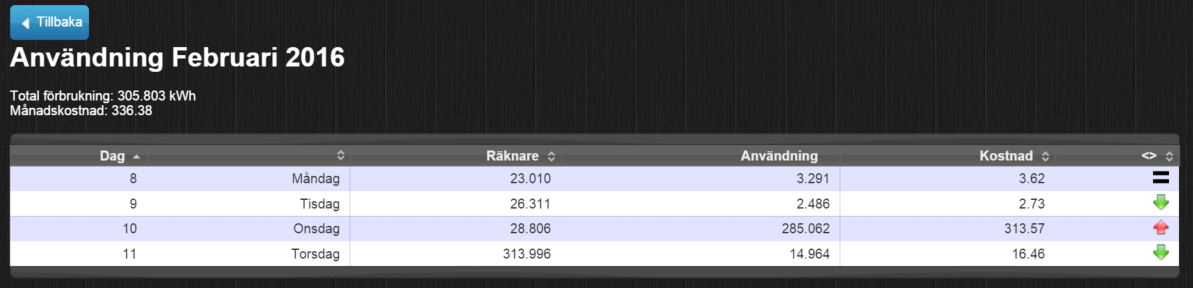

Anledningen till att du får för få kWh per dag är troligen att de scripten du plankat inte använder sig av redundansen som jag har byggt in i protokollet. Om man saknar ett sekvensnummer så kan man titta på den sekundära sändarens (kW2 i scriptet) värde och använda det. I de allra flesta fall så räcker detta för att kunna återhämta sig från tappade paket.
Om man har perfekt miljö och inte några störningar så behövs inte detta, men i ditt fall verkar det vara nödvändigt. Du får uppdatera scripten liknande algoritmen på min blogg, http://foogadgets.blogspot.se/2014/01/w ... meter.html

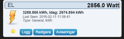

Jag har gjort om Lua-koden ovan så att den fungerar till det nya protokollet som Wireless Pulse Counter använder. http://foogadgets.tictail.com/product/w ... se-counter
En stor disclaimer dock: Jag ute på mycket tunn is nu. Jag har ingen egen installation av Domoticz och jag har heller aldrig kodat i Lua. Koden är bara torrsimmad, så det finns bara en liten möjlighet att det fungerar :)
Någon som har en WPC och som använder Domoticz får gärna prova koden.
Som default skrivs filer till /tmp/
WPC1-old-humidity.txt
WPC1-wrap-counter.txt
WPC1-old-energy-wh.txt
För att få korrekt momentan effektförbrukning så tar scriptet hänsyn till tiden mellan sändningarna.
Effektförbrukningen senaste minuten borde visas i kW och Totala Energiförbrukningen sedan start är i kWh

Dålig på det här med Lua men jag försöker att få Domoticz att visa förbrukning i watt just nu (eller så nära just nu man kan komma).
Jag har en virtuell mätare med IDX 319 som självklart visar 0.0 Watt och 0.000 kWh. Jag måste förstås uppdatera den via Lua.
Hur skulle ett sånt script se ut? Håller på att labba lite med de som finns här i tråden men det är inte riktigt same same så att säga. ;)
Domoticz läser och visar räknaren men sen behöver jag ju processa datan lite.
Edit:
Denna funkar men det blir fel värden eftersom att det inte räknas om. Vars behöver jag peta in f = 0.1?
Kod: Markera allt

Edit 2
Detta verkar funka. Som jag förstår så är det Wh som domoticz förväntar sig att apparaten rapporterar?
Kan ju vara helt ute och cykla också. Jag har klippt och klistrat hejvilt. ;) Den uppdaterar så snart elmätaren får en uppdatering från 1-wirenätet och då läser den värdet direkt från räknaren.

Edit 3: Näe, rapporten över förbukningen i kwh stämmer inte....
Edit 4:
Nu stämmer det här när jag tagit bort delningen på 10:
Men inte här:
Jag har inte använt 3290kWh med denna räknare. Den är helt nyinstallerad.
Nåja... ;)
