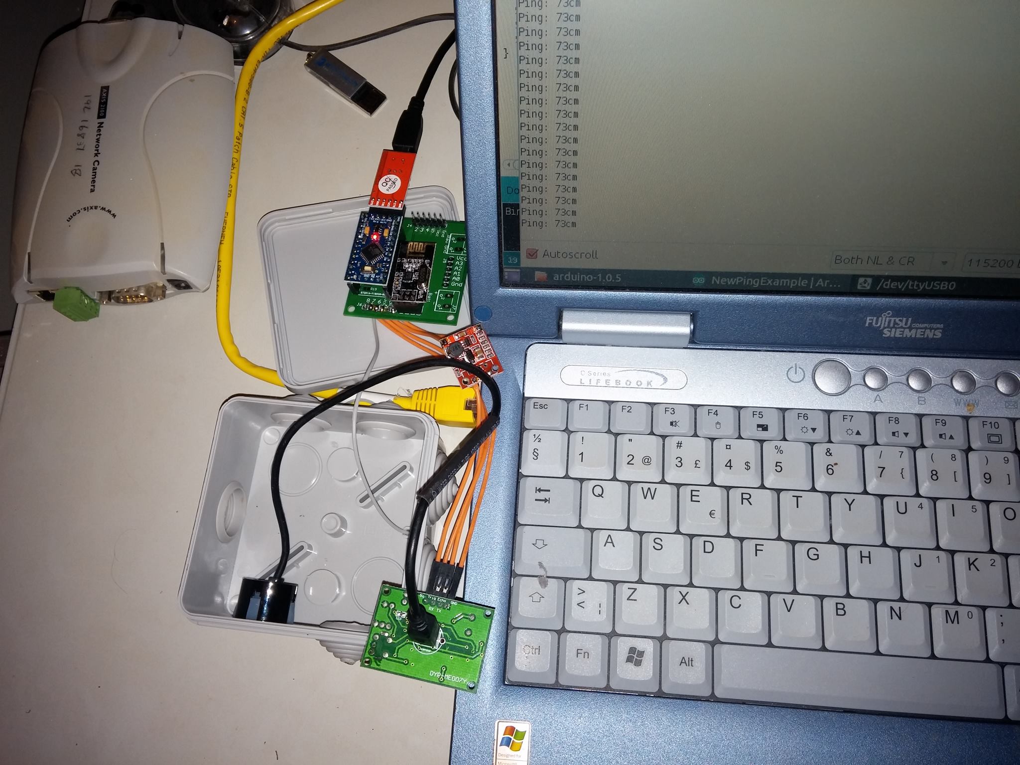

Litet framsteg, ultraljudsmätaren spottar ut vettiga värden via terminalen, bara resten kvar!
Använder newping biblioteket, sonar.ping_median(20) för att filtrera ut medianvärdet av 20 avläsningar.
Förklaring av bilden, uppifrån och ner;
Programerare till ardiunon, nu också strömförsörjning(rött kretskort)
Arduino mini pro 3.3Volt på ett litet kretskort tillsammans med en radiomodul(blått och svart kort)
3.3->5V omvandlare(rött kort)
Ultraljudskortet(grönt)
Ultraljudsgivaren(svart)
