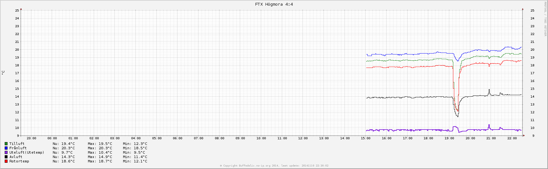

En ful hårdkodning av minimalmodbus och voila! :)
Läser och skriver utan fel.
Dippen i temparna man ser är resultatet av en aktiverad tryckkompensering, inte helt logiskt eller?!
