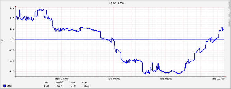

Jag ser en "halv"regelbunden sak på min graf som jag tycker är lite konstig och skulle bara kolla om det är någon som sett liknande på sina.
Här är grafen.
Om man tittar på sista timmarna så ser man att tempen hoppar upp och ner ganska regelbundet. Om man bortser från hoppen så ser det ut att vara en ganska mjuk och konsekvent temphöjning. Jag tycker att det verkar troligare att det är så grafen skulle sett ut egentligen. Jag tycker att det hoppen upp och ner är lite för regelbundna.
Tittar man längre till vänster på grafen så ser man liknande hopp, lika stora, men inte lika regelbundna.
Så vad säger ni? Är detta någon bugg någonstans eller är det hel OK.

Hade nått liknande förut men det försvann när jag flyttade sensorn en bit längre från en ventil. Om det är nått i närheten som eventuellt kan ställa till det.
