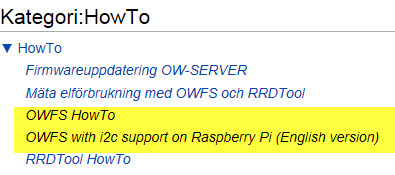

Om du installerat OWFS med apt-get får du en 1-wire demo som default startup behavior, dvs det är fejkade saker du ser...
Du måste redigera /etc/owfs.cfg och släcka ned demon o peka ut din I2C bus.
Se OWFS wikin på denna site så ser du vad som krävs (bla redigera blacklist, m.m.)
2014-10-16 14-53-31.png (12.61 KiB) Visad 4220 gånger
http://wiki.m.nu/index.php/Huvudsida
Du behöver inte lägga till något eget startskript för OWFS, bara kläcka vad som måste läggas till o tas bort från owfs.cfg
