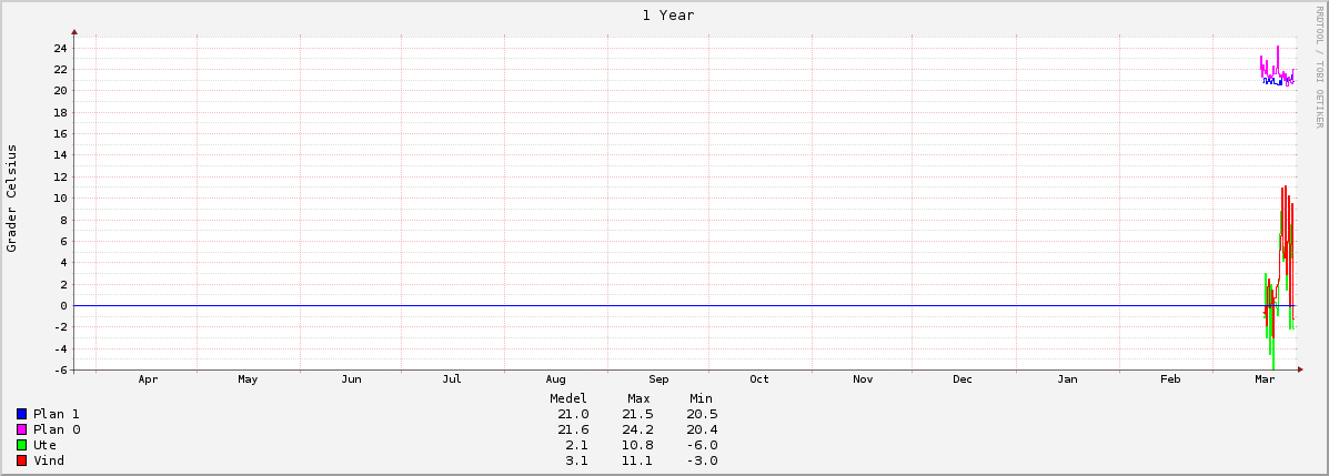

Har börjat fnula på en templogg...
har fungerande grafer på 1dygn, 1vecka, 2veckor och 1 månad och dom tycker jag presenteras på ett bra sätt
Men..... årsgrafen fungerar men kurvan blir lite "kladdig"
en bild säger ju mer än tusen ord så jag bifogar 2st :-) en månadsgraf samt årsgrafen
min fråga är hur man presenterar medelvärdet instället för det senaste uppmätta värdet?
skulle vilja att kurvan är mindre taggig
Är det så att detta ordnar till sig när mer tid och data har kommit i i databasen?

Vill du ha mjukvare kurvor får du skapa datakälla med lägre upplösning. ex medelvärde över 1 dygn eller så.

Men... Hur gör jag då det? :?:
Re: Medelvärde på temp under 1 år
När du skapar databasen får du lägga till en rra med medelvärde över längre tidsperiod. Inte helt enkelt att göra i efterhand dock

Hur ändra sådant här i efterhand utan att förlora existerande databas?
