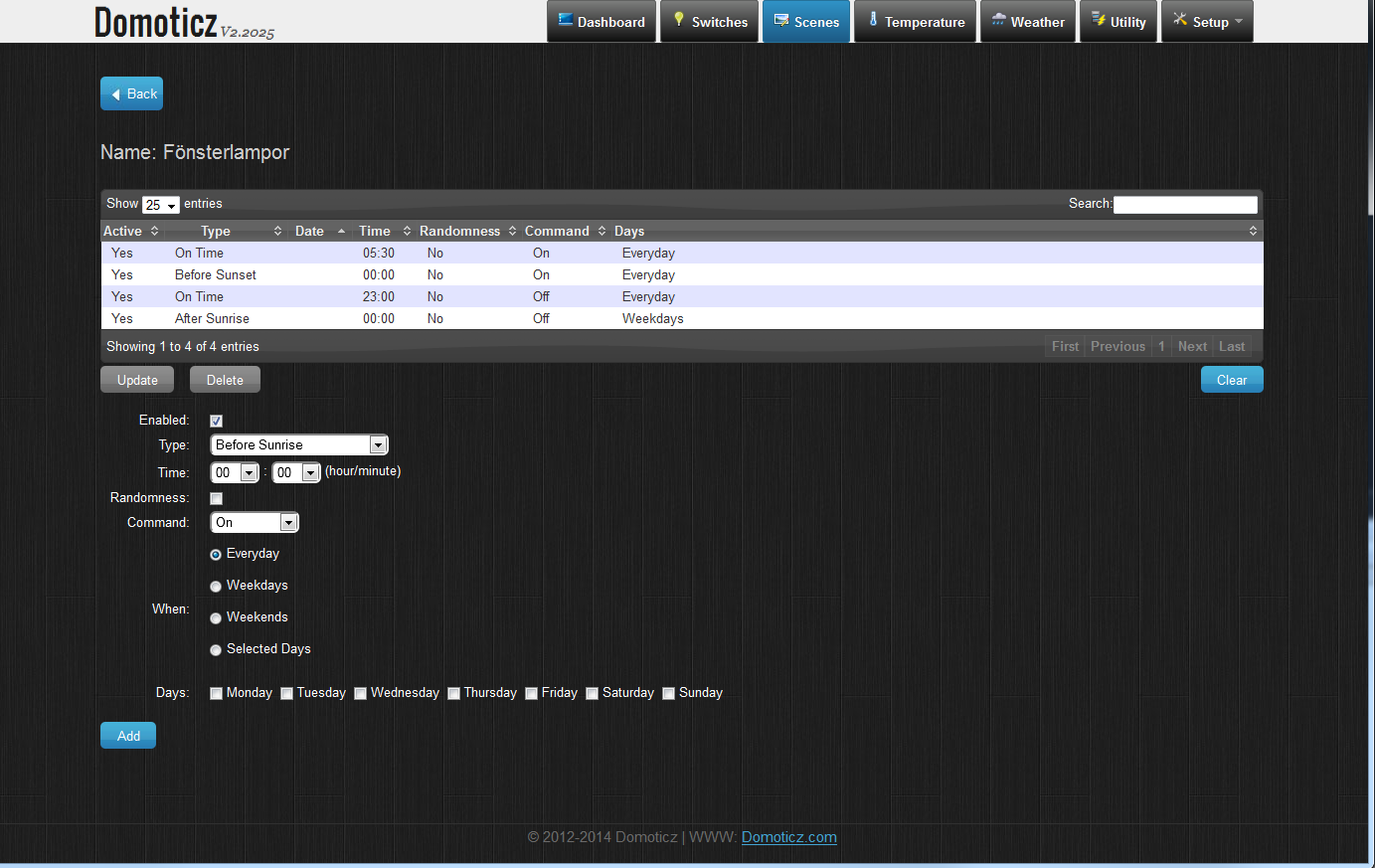

Hur fungerar timers i domoticz? OnTime förstår jag, likaså Before Sunset och after sunrise.
Men vad används fältet time till? Se nedan.
Jag har tolkat det som om jag anger 00:20 som time och villkoret Before sunset så är det 20 min innan sunset (solnedgången) inträffar?
Liakså om jag anger 00:20 som time och villkoret after sunrise så är det 20 min efter sunrise (soluppgången) inträffar?

Korrekt
