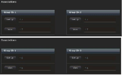

Mitt mål: Jag har två elektriskt separerade lampor som jag vill kunna styra så att de slås av/på samtidigt. Varje lampa styrs av en switch.
Nuvarande läge: Jag har en elektrisk korrekt installation och jag har inkluderat switcharna med min HC Lite. Jag kan styra respektive switch både genom Fibaro app såväl som genom respektive väggströmbrytare.
Mitt problem: Jag har försökt konfigurera association groups för att kunna åstadkomma synkroniserad styrning av lamporna, tyvärr utan framgång. När jag ändrar lägen på väggströmbrytare så byter endast lokal lampa läge, inte båda två.
På båda switcharna har jag sätt parameter 80 (1d) = 2. (Och statusindikering på HC Lite fungerar som tänkt.)
switcharna har id 7 och 8 samt HC Lite på id 1. Bifogat min senaste inställning för båda switcharna (jag har försökt ett antal olika....).
Tack för all möjlig hjälp.
//Erik

Stänger denna tråd med följande svar från Aeon support.
The association groups is what they are a part of, the unfortunate
thing about our micro switches is that they do not support switch to
switch direct association.
This is very Z-Wave explicit, unless the switches have been labeled to be able to work in direct association, it is usually very specific between modules or may have an added controller type capability. This is known to more advanecd Z-Wave users, this also applies to other micro type or switch devices in the market.
I know that Linear has a type that functions in the way that you want it to, but i am unsure if it uses another method or combines a controller type device into the master switch they make. Direct association was only meant for something like a sensor like device to control a switch.
In the past, i have created an event where 2 different triggers were set where switch 1 controlled switch 2 and switch 2 controlled switch 1. It ended up in a confused small network I am unsure if that remains true for you.
