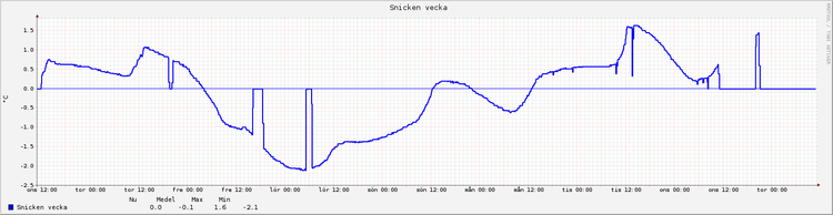

Hej, ny här och jag tror det är samma problem jag har.
Rasp pi + Adapter USB 1wire (DS9490R)
Nätet ser ut så här:
1 m kabel
Förgrening - 1 m kabel - termometer
- Förgrening -2 m kabel - termometer
30 m kabel
Förgrening - 10 m kabel - termometer
40 m kabel
Förgrening - 2 m kabel - termometer
7 m kabel - termometer
Betyder det att jag har stjärnnät? Eller seriellt men med många förgreningar?
Och att jag har problem med för långt nät?
Jag tappar värden och det blir 0.0 som temp, se graf nedan. Startar om rasp pi och det fungerar igen.
problem med tappade värden
