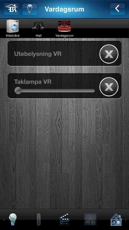

Hej,
Har problem med att HC2 tappar kontakten med mina enheter.
Har schema för att tända och släcka ute men det fungerar Väldigt random
Beroende på om den har tappat kontakten eller ej.
Bifogar bild på hur det ser ut i appen.
Trycker jag på kryssen får den kontakt direkt.
Trodde först att det berodde på att jag bytt position på hc2an i huset
Men ingen förbättring sen jag flyttade tillbaka den till en mer central
Position som den stod på från början.
Förslag på lösning?
Mvh Kim

Inlägg av sonnyboy »
Jag kör med Dalle 1985s script. Funkar kanon på v4.xxx
http://forum.fibaro.com/index.php?/topi ... ead-nodes/?
Pröva detta så får du se om det kan hjälpa dig med.
