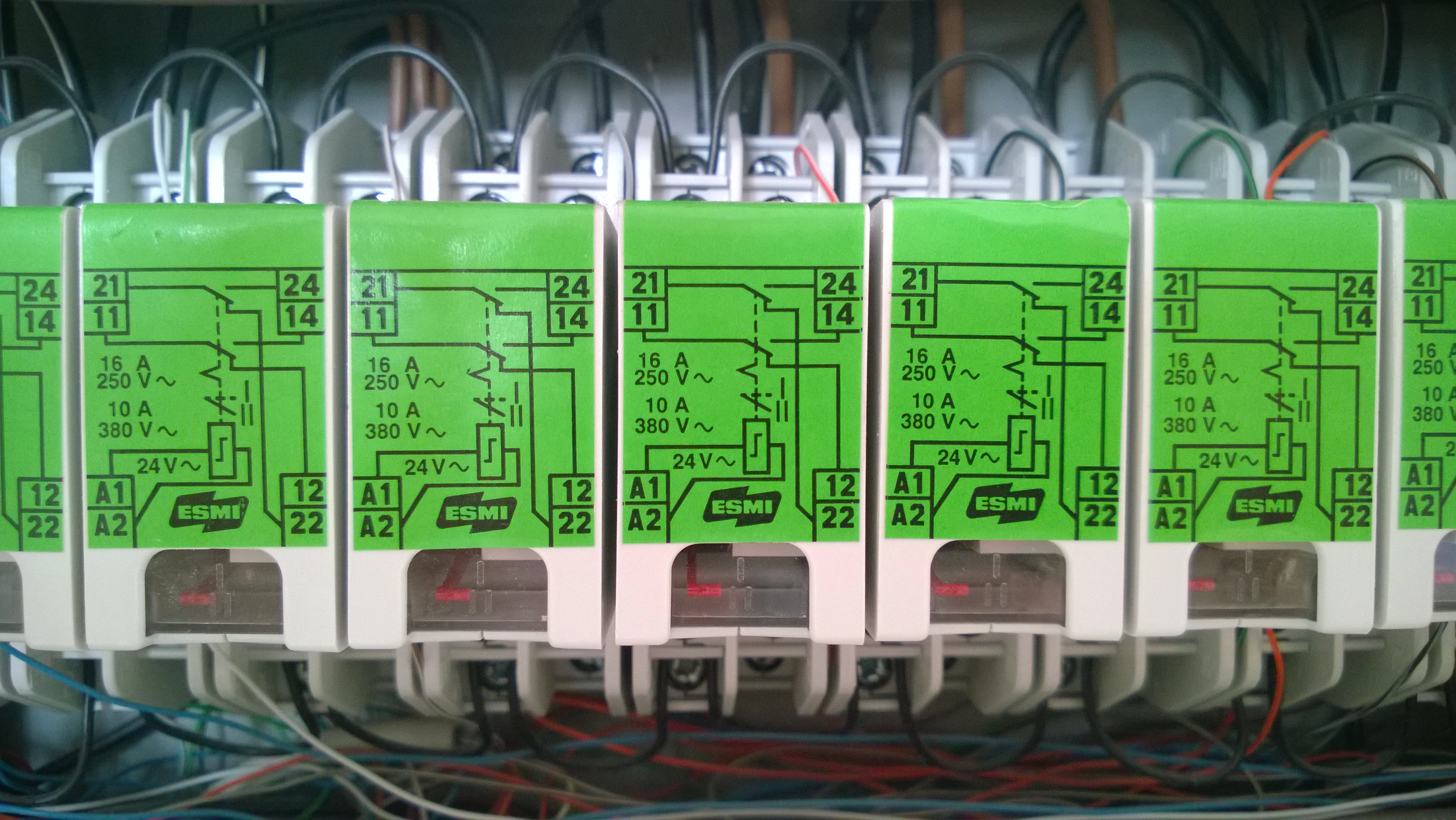

För nedre våningens belysning har jag brytare i princip i varje rum så att jag t.ex. kan tända och släcka belysning i köket fast jag är i hallen. Alla brytare är dragna till elskåpet där 10 stycken reläer sitter som slår till/från när man trycker på brytaren i nåt rum. Nu skulle jag vilja koppla in styrning av belysningen av kökslampan (styrs ett relä, lampan består av 10 x 10W halogen) till antingen en VeraEdge eller Zipabox, och dessutom kunna dimmra lampan.
Jag skulle säkert kunna koppla in dimmern (t.ex. Qubinos) direkt i lampans takdosa, men det skulle bara fungera så länge relät i elskåpet är tillslaget annars finns det ju ingen ström alls till lampan / dimmern. Och jag vill inte att relät ska ligga på hela tiden delvis p.g.a. att nån förr eller senare kommer att gå och trycka på brytaren som slår från relät igen... Därför gissar jag att jag på något sätt skulle behöva koppla in dimmern i samband med relän i elskåpet. Men är det överhuvudtaget möjligt att göra och ändå ha dimmerfunktionen intakt?
Sätter med en bild av reläerna ifall det hjälper. Tack på förhand för hjälpen!
