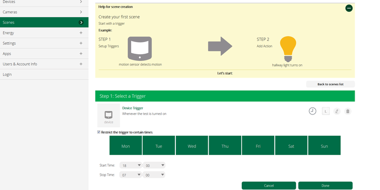

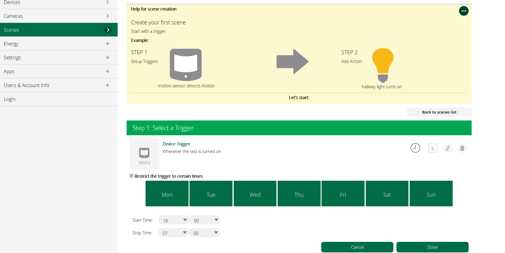

Så klicka på Scenes, skapa en ny. Välj trigger-enhet, och klocka på klockikonen på högersidan så får du definiera inom vilka dagar/tider som scenen ska aktiveras. Det går också att välja att flera saker ska gälla för att aktivering ska ske, om man så vill
Väljer trigger-enhet, definierar tidsintervall

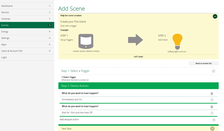

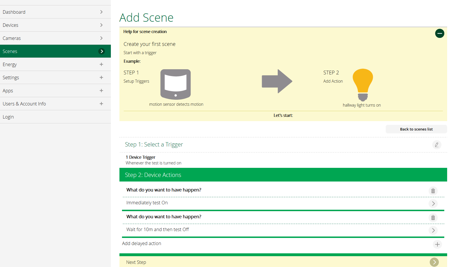

Därefter går du vidare och kan lägga till vilka enheter som ska aktiveras. Jag la först till en regel som slår på lampan direkt, och en extra regel som väntar 10 minuter och därefter slår av lampan.
Definiera tändning och släckning
