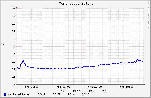

Jag har två 1wire som mäter temp ute och i källaren. Utetempen visas på http://www.temperatur.nu/brannan.html och har samma fenomen idag som förra sommaren - den verkar inte klara temperaturer över ca 28,5 grader?
Bägge givarna läses av rrdtool/owfs enligt howto här på forumet och uppdateras på en egen sida så jag ser att källarens givare fungerar samtidigt som ute do. inte gör det.
Vad kan det bero på?
