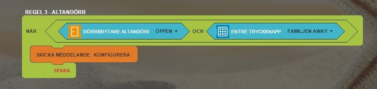

Försöker snickra ihop ett hemlarm med zipato mini key pad och dörrbrytare mm.
För närvarande vill jag få ett mail när altandörr öppnas och vi är "away" på key pad. Det får jag oxå men den skickar mail även när vi är "home".
Se bild. Vad är det jag inte gör rätt?

Spontant, har du testat att ändra plats på dörrbrytaren och entrén? Igentligen ska det inte ha betydelse men ibland blir man förvånad över att det fungerar.
