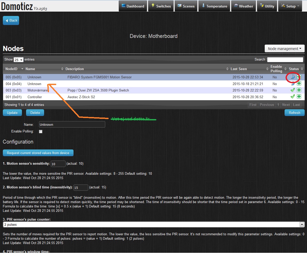

Sitter nu och labbar med en ny R-Pi och har fått in stickan, lyckas styra motorvärmaruttaget och jag ser min Motion Sensor i Domoticz. Men... Den verkar inte uppdatera värdena. Just när jag tryckt på knappen inne i bollen så skickar den ett lux-värde som jag ser under Utility-fliken, men senast den uppdaterade där var för en timme sedan. Jag testade att släcka taklampan i tron att den då skulle skicka nytt värde, men det gjorde den inte. Just nu är den rödmarkerad i Domoticz.

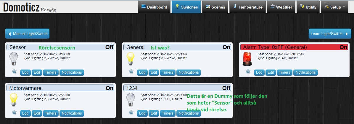

Kikar jag på Multisensorn i Divices så har jag en månsymbol vid den, vilket indikerar att den sover, men rörelsesensorn skickar en tändsignal när den upptäcker rörelse och släcker sedan efter x sekunder.
Det finns också en Switch som heter "General" som jag inte vet vad den gör. Den är alltid på. Och en annan som heter "Alarm Type: 0xFF (General)" som alltid är på. Den är förresten också röd nu.

(Nu när jag tittar ser jag att enhet 004 som på skärmdumpen inte hade något namn heter "Vision ZD2102 AU Door/Window Sensor" och någon sådan har jag inte använt på den här Pajen. Sparas alla noder inuti själva Z-wave-stickan? Varför dröjde det mer än en och en halv timme innan dess namn dök upp? (Jag minns inte vad de dörrsensorer jag har köpt heter. Det var ju snart ett år sedan inköp, som sagt.))

Nu kollade jag under enheter igen och hittar då "Alarm Type", "Alarm Level" och "Burglar" som, när jag lagt till dem, dyker upp under Switches. Jag ändrade inställningen "24. Tamper operating modes:" från Tamper till Tamper + Cancellation.
