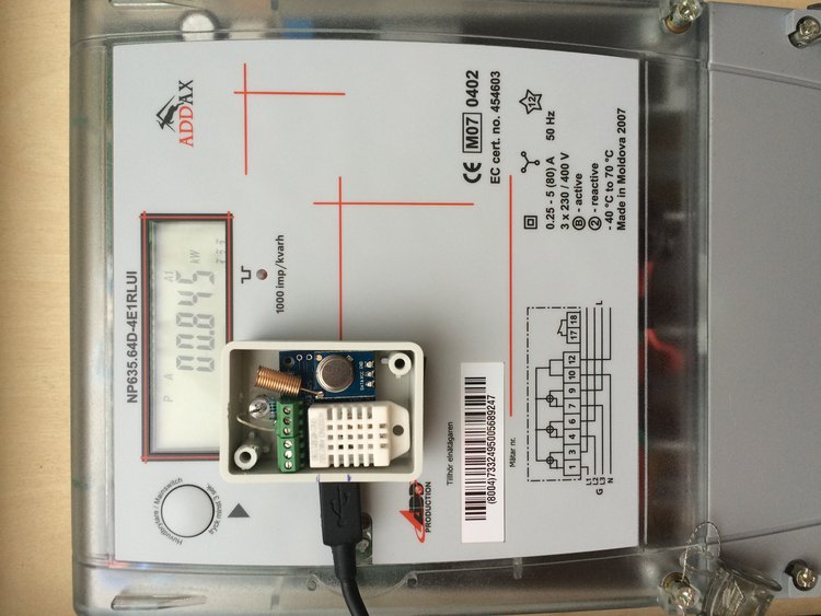

Hej
Har införskaffat en WPC från foogadgets (http://foogadgets.tictail.com/product/w ... -counter-2)
Jag tänker nu läsa av min elmätare (ADDAX)
Har följ guiden (http://foogadgets.blogspot.se/2015/05/h ... oticz.html)
Men jag får det inte att fungera.
Någon som har fått denna setup att fungera som kan komma med tips?
/A

Elmätare med WPC
Elmätare med WPC
