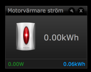

Hej.
Jag har en Micro Smart Energy Switch - Aeon Labs som jag använder till med en Fibaro HomeCenter 2.
Jag har fått in den i HC2 och kan styra den och så.
Men av någon anledning så rapportera den inte hur många Watt den använder.
Dom gröna siffrorna, men den verkar dom ackumulera något värde som HC2 inte verkar förstå, dom röda siffrorna.
Jag läste denna tråd och testade lägga in dom parametrar som nämns där, men det hjälpte inte.
http://forum.m.nu/brytare-dimmrar/statu ... t3454.html

Fibaro verkar av någon outgrundlig anledning lyckats bryta stödet för att läsa av energi från Aeons produkter. Det lär lösa sig i kommande uppdatering.

Det låter ju bra, får hoppas på det.
Kanske hjälper lite att jag skickade in en template till dom på den.

Kan meddela att jag precis uppgraderat till version 4.058 och energimätning fungerar fortfarande inte med Aeons grejor.

Testade göra en Reconfigure Device. Då flyttade den mätaren till switch devicen.
Dock så visare den ändå inte live förbrukning.
Men sen klagar HC2 fortfarande på att den inte har en template så det kan ju vara något där..

Kan bara säga att beta 4.059 inte löste problemet.

Fibaro har strulat till det för fler enheter, så det bör komma en ny fw snart.
Re: ENergimätning på Micro Smart Energy Switch - Aeon Labs /
Och nu har Fibaro släppt en ny version där detta ska vara löst.

Uppdaterade till 4.062 Beta. Gjorde en soft reconfigure och nu verkar den rapportera live förbrukning, men det tar säkert en 30 sec innan den visar något.
