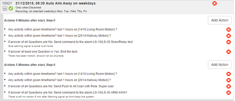

Jag har nu fått tips om hur man kan köra automatiskt pålarmning från WeBeHome. Se bifogad bild.
