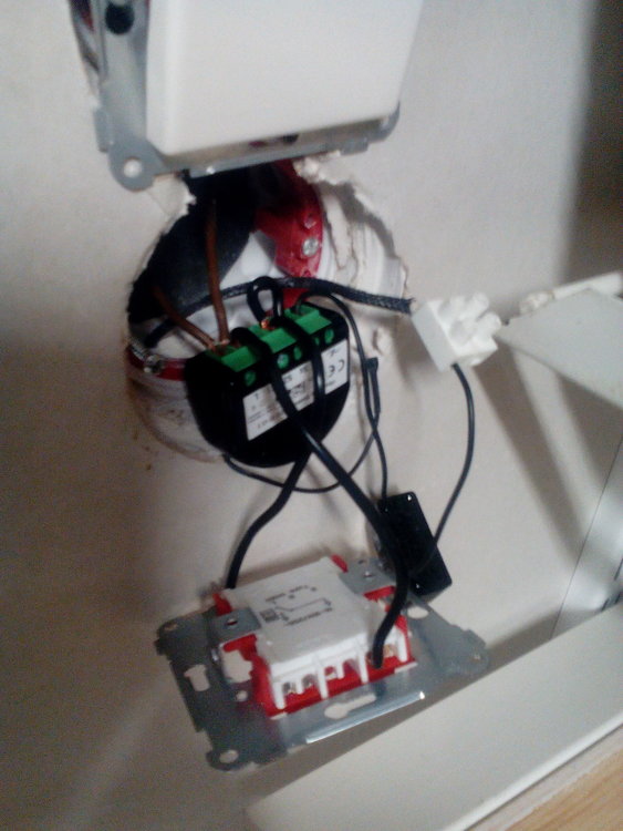

Jag har lite problem med en Fibaro dimmer 2.
Hoppas jag kan få lite hjälp i detta forum.
När jag slår på last så rapportera HC”:an “transfer failed” följt av att noden deklareras “dead”
Misstänker att det är kopplat fel.
Min setup ser ut som följande:
1 x Fibaro dimmer 2
1 x Elko 14001 brytare med en icke återfjädringsbar “knapp” Kopplingsschema på baksidan enligt: "http://www.byggebolig.no/imageoriginals ... xwidth=674"
5 x led spottar om totalt ~25w
1 x Fibaro Bypass 2
Den setup jag försöker ersätta är en (1) ELKO 315 dimmer.
Jag har kopplat det enligt bifogad bild:
L: fas (2 bruna kablar enligt bild.)
S1: till “ut pilen” på ELKO 140001
S2: inte använd
Sx: 1. Bryggad till N
2. Kopplad till “L” på ELKO 14001
N: Bryggad till Sx
ingång “Våg med pil”: Kopplad till Bypass 2 i som sin tur är kopplad till tändtråd till lampa.
Skulle vara tacksam för lite assistans.
