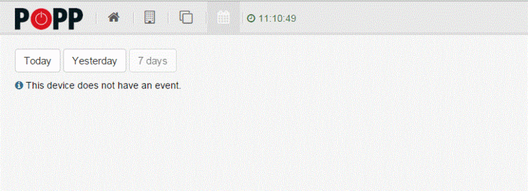

Hej alla, hoppas jag är på rätt ställe. Köpte en Popp Hub hos m.nu under julen och har uppdaterat den till senaste firmware. Det jag har problem med är att jag inte ser några Events i Timeline:

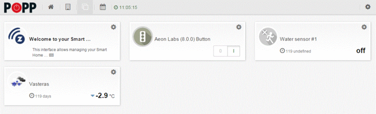

När jag går över till mina appar och sensorer så står det att de senast uppdaterades för "119 days" eller så står det "119 undefined":
Vattensensorn reagerar som den ska, iconen går från off till on men de står inget annat än "119 days" eller "119 undefined" och inget event skapas.
La till Aeon Multisensor 6 också, samma sak med den.

Visade sig vara raspberry som sitter i popp hub som inte hållde koll på tiden. Loggade in ssh och ändra datum och tid. Nu funkar loggen med events. Brottas just nu med att få de att stämma med tidszoner och Ntp servrar.
