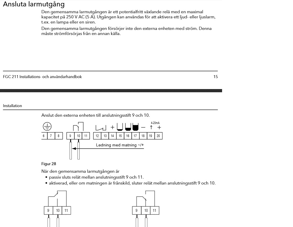

Har precis grävt ner en lågtryckspump till mitt avlopp och tänkte ta tillfället i akt att köpa en Z-wave controller för att övervaka pumpstyrningens larmutgång samt lite annat smått o gott.
Fick förslag från kommunen att koppla in ett enkelt relä med en lysdiod men det kändes lite för tråkigt.
"Min" elektriker har dock ingen erfarenhet av Z-wave så vi behöver lite hjälp. Bifogar info från manualen angående larmutgången. Tanken är att snappa upp signalen när relät i pumpstyrningen sluts och då skicka ett mail eller en push-notifikation till min telefon.
