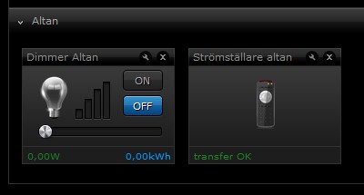

Jag skulle behöva ha hjälp med att få 4st funktioner på min NodOn "The Octan Remote" mot en Fibaro dimmer2.
Kör Fibaros HC2:a med senaste Betan 4,081
Dimmer fungerar & är uppe mot Z-wave-nätet, jag kan styra den från datorn & alla mobila enheter, både Android & Iphone.
Även NodOn "The Octan Remote"är "registrerad" i HC2:a, får bekräftelse när jag trycker på knapparna att "transfer ok"
Skulle vilja ha den fyllda cirklen som tänd & den öppna cirklen som släck.
+ för att dimma upp & - för att dimma ner.
Är för dålig på att hitta lämplig lösning & hur jag går vidare för att få det att fungera så här.
Finns det någon duktig som skulle kunna hjälpa mig?
