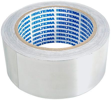

Jag har köpt in lite alu tejp som jag tänkt klippa typ i 3cm bredd och lägga en tunn tygbit emellan.
Tanken är då att om det blir blött någonstans längsmed slingan så kommer tunna tyget suga upp lite och därmed börja leda mellan dessa.
Sen om de funkar bra eller inte har jag inte hunnit till..
http://www.biltema.se/sv/Bygg/Tejp/Mask ... 000017580/

De var ju ingen dum ide, Man hade ju faktiskt kunnat göra detta av någon typ av aluminium plåt och bocka till den så den blir som en skål som fångar upp vattnet då är man ju säker på att vattnet rinner ner på tyget även vart vattnet hamnar.
Vad ska du använda för tyg?
Man borde ju få tag i något som har en väldigt bra uppsuggningförmåga. :)
