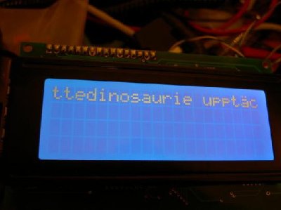

Jag ville altså att nyheterna från t.ex. Dagens Nyheter skulle rulla förbi på min lcd-display.. Först var det ju till att få igång lcd'n, ganska lätt, bara att löda på pin-headern på själva display-delen och sedan plugga in den i onewire-drivkretsen. Kopplade sen in fem volt i entrådsnätet med hjälp av en spänningsinjektor.. Bara att koppla in drivkretsen så funkade det! Coolt. I och med att jag redan hade owfs installerat på min linuxburk så dök lcd'n upp som en mapp i dess filstruktur.
Därifrån så var det ju bara att skriva innehåll till de olika raderna på displayen, typ echo "Hello World" > /mnt/owfs/FF.8A0300000100/line20.0 , så dök det upp på displayen. Displayen var skapligt snabb märkte jag direkt, när jag tryckte enter så dröjde det inte mer än några hundradels sekunder innan displayen var uppdaterad. Perfekt till nyhetsrullaren, för att det ska kännas som att texten rullar förbi så krävs ganska hög uppdateringsfrekvens.. Såhär blev det att se ut iallafall.. Nyheten om jättedinosaurien scrollar förbi, men själva rullandet gör sig inte så bra på stillbild..
La upp en video på youtube, men min kamera suger så det blev inte alls bra.. Det syns iallafall vad som händer på http://www.youtube.com/watch?v=JywTQ1jbX1A
