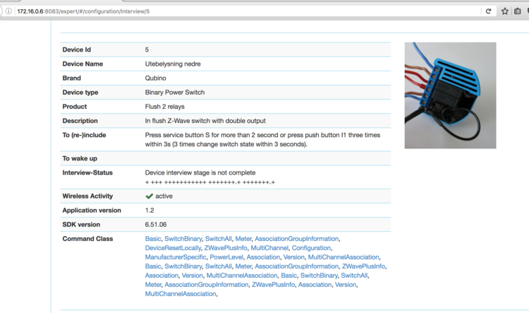

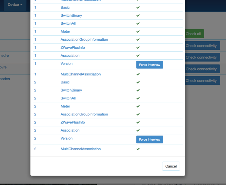

Jag har en en Flush 2 Relay - Gen5 - Qubino (ZMNHBD1) Köpt frpn m.nu tillsammans med en Razberry som controller där jag kör Z-Way. Jag har även ett gäng qubino Flush 1 Relay. Mina 4 st Flush 1 Relay funkar hur bra som helst, men min 2 relay lyckas aldring intrevjun bli färdig på, det är alltid samma parametrar som den inte kan ta reda på. Skulle det kunna vara så att min ZMNHBD1 är defekt?
Översänder screenshoots från controllern.

Jag har haft kontrollern bara nån meter i från den för att testa om det går bättre, men icke. Har även exkluderat/inkluderat utan någon framgång. Alltså enheten funkar bra just förutom att den aldrig blir klar med intervjun.
