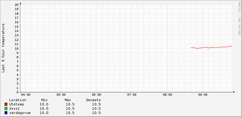

Koden för att skapa grafer:
Kod: Markera allt
#!/bin/bash
rrdtool graph /home/pi/temp/output/img/test/hour.png \
-w 697 -h 287 -a PNG \
--slope-mode \
--start -6h --end now \
--vertical-label "Last 6 hour temperature" \
DEF:probe=/home/pi/temp/rrddata/domoticz_temp.rrd:probe:AVERAGE \
DEF:xxxx1=/home/pi/temp/rrddata/domoticz_temp.rrd:xxxx1:AVERAGE \
DEF:vardagsrum=/home/pi/temp/rrddata/domoticz_temp.rrd:vardagsrum:AVERAGE \
COMMENT:" Location Min Max Senaste\l" \
LINE1:probe#ff0000:"Utetemp" \
LINE1:0#ff0000: \
GPRINT:probe:MIN:" %5.1lf" \
GPRINT:probe:MAX:" %5.1lf" \
GPRINT:probe:LAST:" %5.1lf\n" \
LINE1:xxxx1#00ff00:"Xxxx1" \
LINE1:0#00ff00: \
LINE1:vardagsrum#0000ff:"vardagsrum" \
LINE1:0#0000ff: \
Har provat att göra så här men då blir grafen helt tokig/korrupt. Vad har jag missat??
Hoppas det finns någon kunnig människa här inne som kan hjälpa till.
Kod: Markera allt
#!/bin/bash
rrdtool update /home/pi/temp/rrddata/domoticz_temp.rrd --template probe N:`head -n 1 </home/pi/temp/output/temp_probe.txt`
rrdtool update /home/pi/temp/rrddata/domoticz_temp.rrd --template xxxx1 N:`head -n 1 </home/pi/temp/output/temp_xxxx1.txt`
