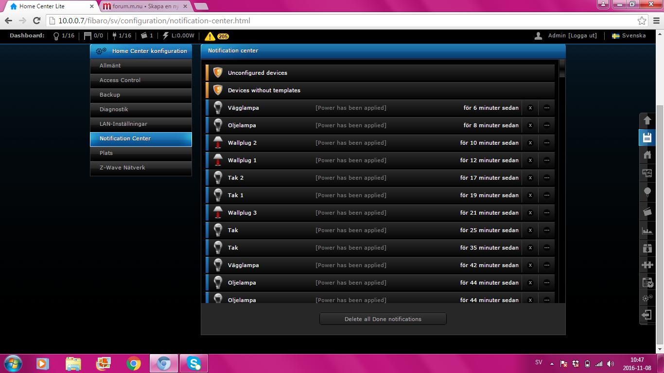

införskaffade mig en HCL för nån vecka sedan från m.nu.
Har en del enheter inlagda, dessa är bl.a Nexas wallplugs & dimrar sat några brytare ( som är brandade av Everspring )
Jag får en del konstiga rapporter ang dessa.
Hoppas nån fattar vad et kan vara, den slutar inte raportera heller, utan fyller bara på listan...
Jag har samma problem. Det är Eversprings dimmer som skickar rapporter som HC inte tänker sig ska komma. Eftersom det bara sker med min Everspring-dimmer, av alla saker jag har i huset av olika tillverkare, så verkar det som för mig i alla fall att Everspring varit lite för kreativa.
Som det verkar så har man skrivit till everspring om detta och bett dem skicka ut en uppdaterad firmware där man kan ta bort beteendet. Dock finns ingen uppdatering än. Så jag går in och rensar ibland... det är det jag kan göra. Eller byta dimmer, men jag tycker faktiskt att den i övrigt är rätt bra, så jag tror jag hellre rensar.

Hej,
Använder du dig av utgången S2 på dimmern?
Som att styra en Scen t.ex
