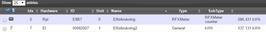

Hur ser ditt script ut? Vad heter dina två enheter (riktiga elräknaren och den virtuella elmätaren)? Vad står det i domoticz loggen? Vad har den virtuella elmätaren för IDx?
Lillios
Gillar hemautomation
Inlägg: 25
Blev medlem: 16 nov 2016, 23:12
Ort: Ronneby
Re: Mäta elförbrukning, Raspberry Pi & Domoticz.
Inlägg av Lillios »
Scriptet ser ut så här:

Loggen:
2016-12-05 21:32:27.335 LUA: Elförbrukning2: 0 W, 586602 kWh
2016-12-05 21:32:27.336 EventSystem: Script event triggered: /home/pi/domoticz/scripts/lua/script_device_ActualEnergy3.lua
Siffrorna kanske ser lite konstiga ut på mätaren eftersom att jag avaktiverade scriptet när det inte funkade.
Tack för hjälpen!

Det ser rätt ut. Borde fungera.
Du råkar inte ha fler script/event som uppdaterar Elförbrukning2 samtidigt, ser att du döpt scriptet med en 3:a i slutet. Se till att ta bort andra script som uppdaterar denna enhet eller döp om dem med _demo.lua i slutet, annars körs alla script och då kan det nog bli problem.

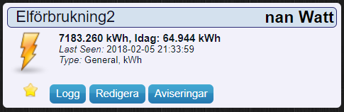

Får detta nu när scriptet ska köras
EventSystem: in /home/pi/domoticz/scripts/lua/script_device_ActualEnergy.lua: ...e/pi/domoticz/scripts/lua/script_device_ActualEnergy.lua:22: attempt to perform arithmetic on a nil value
Det jag gjort är att jag tog bort scriptet under lua och la in den som ett event istället. Men då fick jag detta fel. Men jag har tagit bort under event och skapat om under lus istälet, men får samma fel
Har fungerat perfekt i 2 veckor innan jag försökte flytta på scriptet
Vad kan ha blivit galet?
mrhedstrom
Inlägg: 21
Blev medlem: 14 feb 2014, 14:53
Ort: Åkersberga
Inlägg av mrhedstrom »
Intressant fel.
Jag testade som du sa och la till scriptet som lua direkt i events inne i Domoticz. Men när jag gjorde det så fungerade allt som det skulle. Det var först efter att jag försökte tvinga fram olika problem som jag hittade vad du råkat ut för. Du har under din testning med att flytta från scriptkatalogen till evensystemet inne i webgränssnittet haft både scriptet och eventet aktivt samtidigt. Det har resulterat i att du fått en uppdatering av två script samtidigt på den virtuella enheten och den sista uppdateringen har gett den ett värde på "nan" i actual energy (W) (se bifogad bild).
nan value
nan value
min log då felet uppkommer vid framtvingad dubbeltriggning av script:
Kod: Markera allt
2018-02-05 21:33:59.558 LUA: Elförbrukning2: 3993.75 W, 7183260 Wh
2018-02-05 21:33:59.564 EventSystem: Script event triggered: /home/pi/domoticz/scripts/lua/script_device_ActualEnergy.lua
2018-02-05 21:33:59.845 LUA: testscript: Elförbrukning2: nan W, 7183260 Wh
2018-02-05 21:33:59.851 EventSystem: Script event triggered: test1
2018-02-05 21:35:05.459 Error: EventSystem: in /home/pi/domoticz/scripts/lua/script_device_ActualEnergy.lua: ...e/pi/domoticz/scripts/lua/script_device_ActualEnergy.lua:22: attempt to perform arithmetic on a nil value
Problemet kan alltså uppstå om man har fler script som samtidigt uppdaterar samma enhet. Har man gjort det en gång kan scriptet inte längre uppdatera enheten som tänkt. Efter att detta hänt så kan inte längre scriptet läsa av senast avlästa räknaren då den gör en match på ett mönster som inte längre följs.
Den matchningen är inte nödvändig så jag har nu förenklat den för att ta hand om just detta fel. Uppdaterat script i github ska lösa detta problem https://github.com/mrhedstrom/domoticz/ ... Energy.lua.
