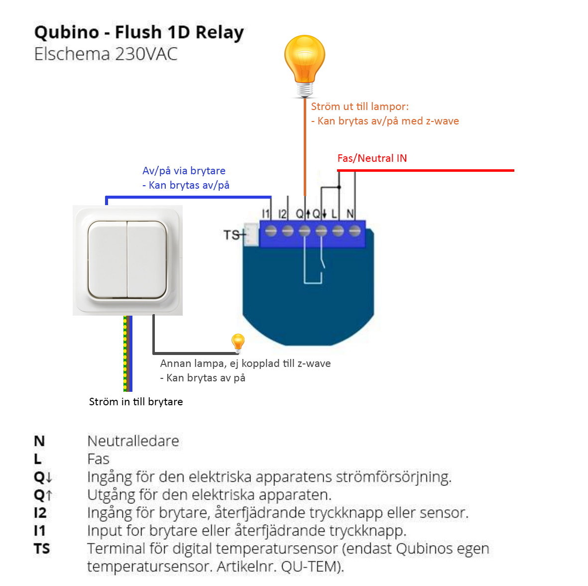

Jag har fått en Qubino Flush 1D inmonterad så att jag kan styra mina ytterlampor via mitt z-wave-system och det fungerar rent tekniskt precis nästa som det ska. Nöjd så långt. Det är dock en sak som jag saknar, och som jag anar kan vara en brist i Qubinos rapportering till kontrollenheten.
Jag kan slå av/på både via z-wave och brytare. Men, om jag slår av eller på via brytaren så registreras detta inte till min z-wave styrenhet (en razberry).
Exempel: Min z-wave styrenhet säger att strömmen är på, vilket den var, tills jag slog av den manuellt med brytaren. Lampan lyser inte (vilket är helt korrekt då jag stängde av den), men min styrenhet tror att den gör det. Omvänt scenario gäller också så klart.
Jag har provat att slå på ända ner till debug-logging på min razberry och av/på via z-wave registreras klockrent precis som det ska. Däremot är det dödstyst i loggarna när jag använder den manuella brytaren. Först när jag slår av/på via z-wave så står strömmen korrekt angiven.
Någon som vet om detta är by design eller om något blev fel inkopplat av elektrikern? Bifogar en bild hur det hela kopplades in.

Jag har inget Qubino-relä så detta är bara en gissning. Kolla om din kontroller verkligen lagts in i gruppen som relät skickar rapporter om på/av till.det kan gå fel ibland när man inkluderar enheten, men är enkelt ordnat.

Hmm, det verkar i manualen (se bilagan) som att i alla fall Grupp 3 eller 5 är aktuella här. Jag vet inte vilken kontrollermjukvara du använder för din Razberry, men leta i manualen efter "Associations" och se till att kontrollern är i dessa grupper. Jag är inte säker på att Lifeline (grupp 1) används för statusuppdateringar från brytaren, och gör den inte det så kommer kontrollern inte få någon signal om den inte ligger med i rätt grupp här.

Jo, lifeline brukar räcka, men jag tycker det ser om som att Qubino valt att skicka rapporterna som rör input 1 och 2 separat på annat sätt. Till grupp 3 och 5 då, för av och på. Hur allt fungerar beror väl lite på hur tillverkaren sätter upp saker. Z-wave anger ju hur och vad som kan skickas som rapporter, men enheten bestämmer när och till vilken enhet man skickar det.
Så tycker jag att standarden verkar fungera.
