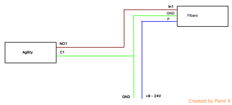

Nu har jag som sagt inte din lösning men kunde inte bifogad koppling vara en möjlighet?
Hur du programmerar Agility'n vet jag ej så där får någon annan hjälpa till, men jag gissar på växlande.

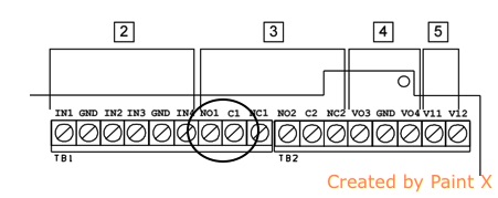

Mitt förlag:
Block 3 är för reläutgångar
NO1 och C1 enligt bilden ovan.
Manualen hittar du här:
http://www.teletec.se/downloads/dl/file ... se_11jan.p
Vänta ... plint 5 är AC spänningen enligt manualen. Hur hittade du 12V där?
Jag kanske börjar förstå problemet nu, har du en extern försörjning enligt bilden eller vill du koppla allt direkt till Agility'n? I så fall, ser jag inte i manualen att du har spänning ut på någon plint. Det behövs för drivning, men kanske någon annan vet?
