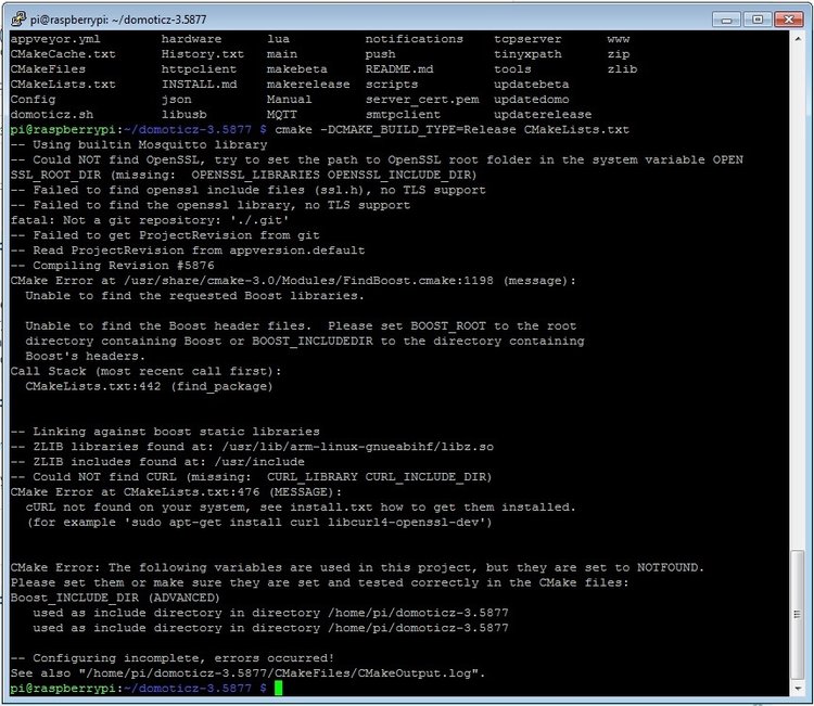

Hej.
Jag har liknande problem.
Har följt guiden, men får bara en felkod. Enligt bilden.
Vad gör jag för fel?

Gjorde om domoticz installationen och då funkade det när jag körde den ifrån domoticz-3.5877 (då hittade den: libtelldus-core.so.2 => /usr/local/lib/libtelldus-core.so.2)
Sedan la jag in bytte jag namn på mappen till domoticz och startade om... (här dubbel kollade jag inte om det funkade).
När det startade om så importerade jag min "Backup Databas".
Nu funkar det inte igen.

Nu har jag kommit på vad som är felet.
När jag följer anvisningarna i denna tråden så blir Domoticz Version. 3.5876.
Efter varje försök så har jag uppdaterat Domoticz och då slutar det fungera... Vet inte om det är någon större skillnad på 3.5876 och 3.5877, men jag kör på x76 tills vidare.
