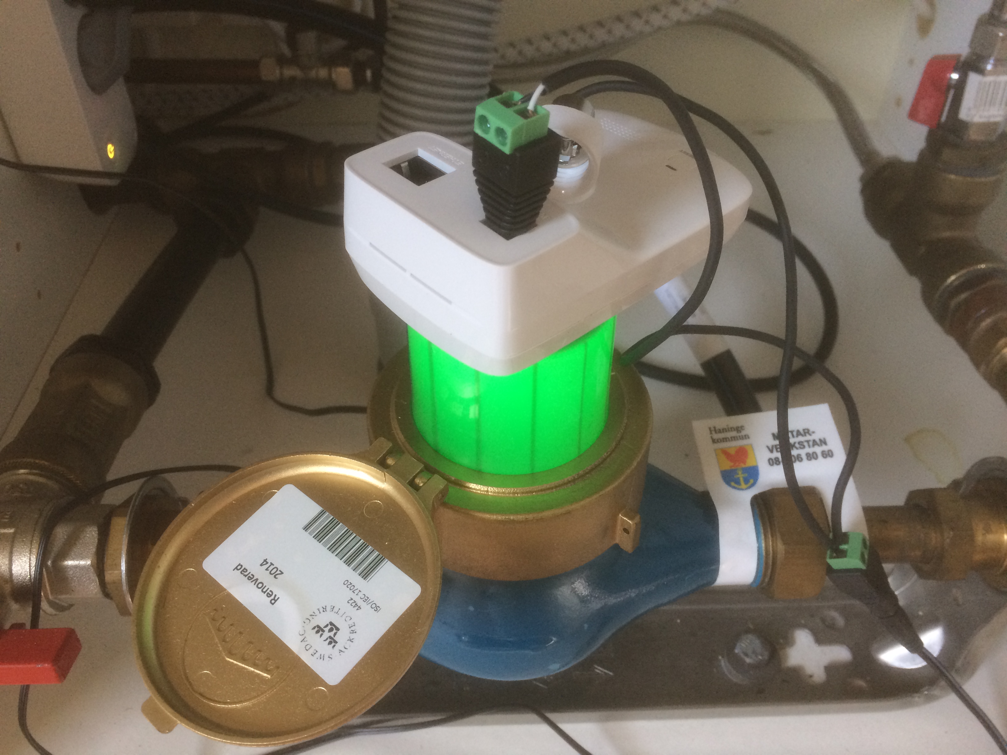

Inspirerad av gols lösning och övriga inlägg har jag gjort en egen variant.
Ville inte ha någon dedikerad dator för detta, utan satte istället en enkel nätverkskamera på vattenmätaren. Hämtar sedan snapshots ca 2 ggr i sekunden. Tittar efter röda pixlar i 10 områden runt visarens mittpunkt. Min laptop analyserar en bild på ca 30 ms.
Prototyp:
Nu blir det att se om det fungerar stabilt. Planerar att lägga in läckagelarm om vatten förbrukas och huset är larmat (samt tvätt- och diskmaskin inte är igång).

@Björn: vad är det gröna som du placerat mellan kameran och mätarhuset?
Har haft lite strul att få min kamera att ligga still o med rätt position.

Det är ett lock från en sprayflaska, såg någon annan som tipsade om det. Letade i hyllan och hittade ett som passade mycket bra. Men den är känslig för yttre påverkan, lätt vrida den eller flytta ut den. Befinner sig i ett stängt skåp just nu, så ändå liten risk.
Planerar snygga till kopplingarna och spraya den svart om det hela visar sig fungera i längden. Sedan så tänker jag mig en markering för vinkeln.
